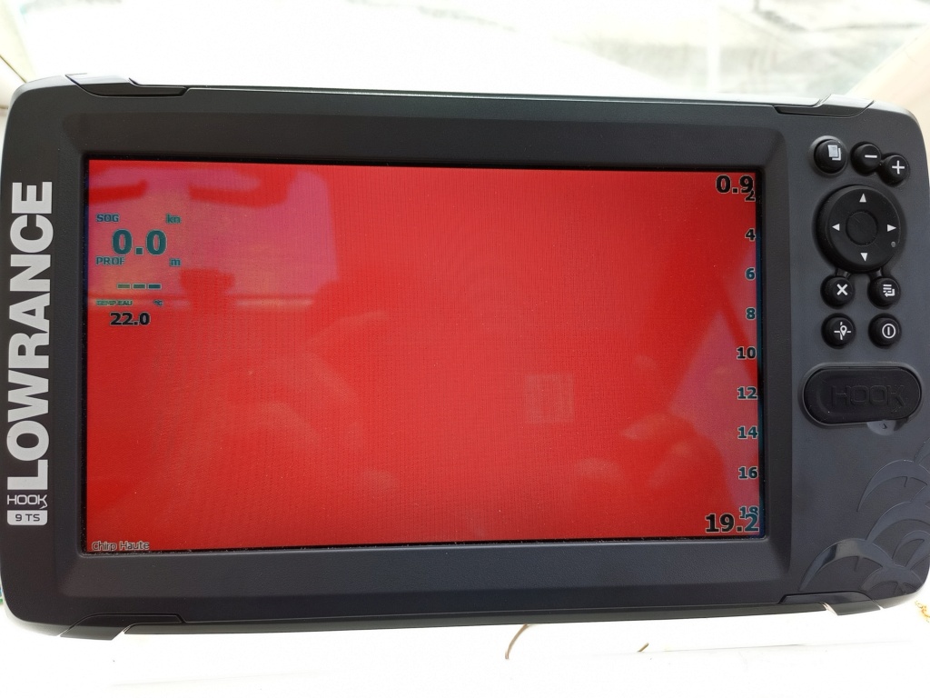

Bonjour , mon sondeur ne fonctionne plus du tout , écran tout rouge . ne reste que la température de l'eau . Si quelqu'un a une idée ça m'arrangerait beaucoup.Merci j'essaye des photos . Je n'y arrive pas pour le moment .
Clubman
                                                                                voila ce que cela donne .
Bonjour CLUBMAN,
Aie c'est pas joli ça !
Peux importe les manipulations / boutons ...etc tu n'as que cette écran rouge TOUT LE TEMPS.
Ou tu vois le LOGO Lowrance au démarrage.... les menus en appuyant sur le bouton POWER...etc ?
Tu as fait une MAJ récemment ?

Bonjour Romax56 , merci de participer à mon souci . Le GPS fonctionne parfaitement, il n'y a que le sondeur qui est comme ça .j'ai les menus et le reste ou j'ai jamais rien compris , mais j'avais une image tout de même . j'ai une sonde tripleshot .

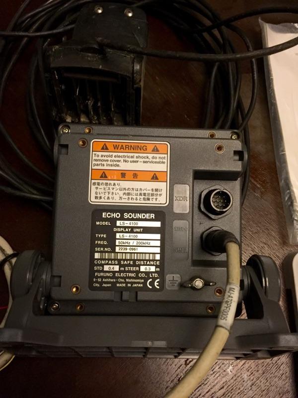

Je le possède depuis plus de 4 ans , Mars 2019 la garantie est révolue . je ne pensais pas que la sonde chauffait , donc je ne fais pas très attention . J'ai une sonde Airmar traversante sur le bateau avec un ancien sondeur Furuno qui a l'écran hs  , mais la prise ne correspond pas . Mon bateau est à Grandcamp-Maisy dans le Calvados , mais je suis en région Parisienne . J'ai un énorme souci avec tout ce qui fonctionne avec des menus , sous menus et j'en passe , le téléphone  c'est une catastrophe et les autos moderne ça le deviens aussi , en plus j'étais mécanicien .

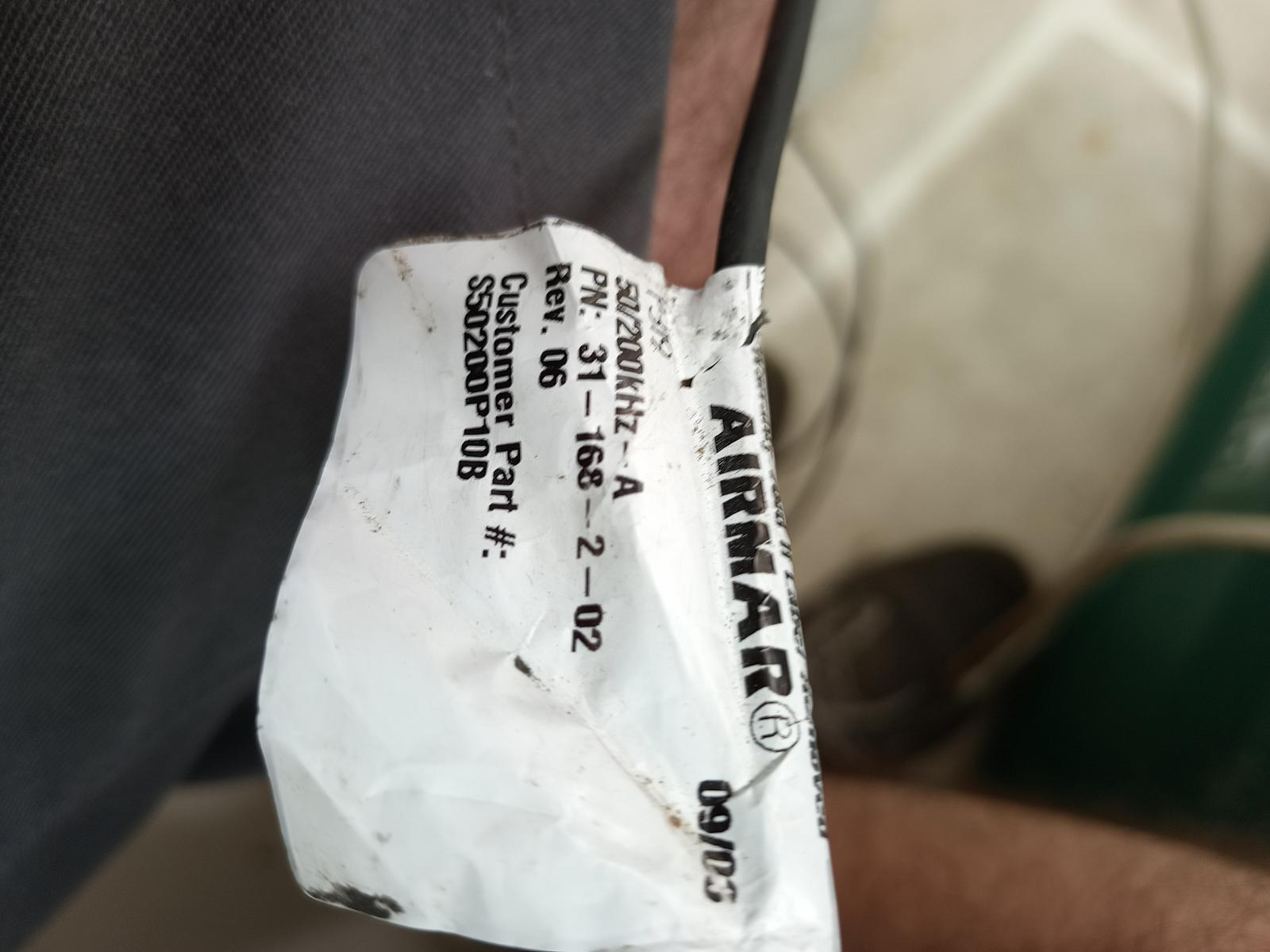

Savez-vous quelle sonde c'est ? (Essayez de nous faire une Photo de la sonde et de ça prise ainsi que de nous donner la référence sur le fil ou sur la sonde)

La sonde Airmar fonctionne , j'ai essayé avec le furuno et il indique la profondeur . voila une photo de l'étiquette
Clubman,
Vous avez donc une sonde AIRMAR P319
Lien vers le type de sonde: AIRMAR P319
Pouvez-vous faire une photo de votre prise ?
Je pense que vous êtes en 10pins (broches) sur votre prise pour un montage direct sur votre Furuno.
On verra ensuite si on peux vous orienter vers un adaptateur ou pas.

                                     Il y a effectivement 10 broches
