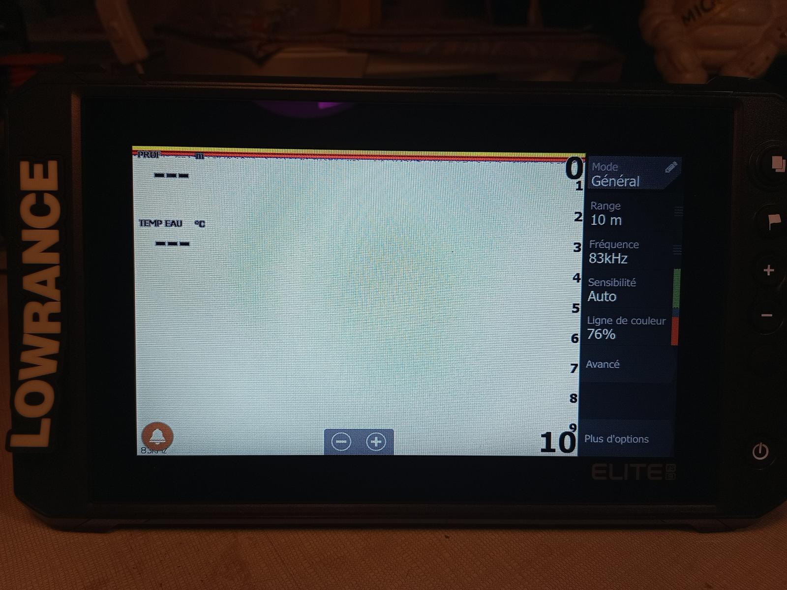

J'ai reçu un beau Elite fs9 ce matin , il y a bien plus de 3 h que je suis dessus , j'ai réussi à allumer , éteindre , peut être enregistrer la garantie , "j'aimerais bien savoir combien de temps elle dure" . Je ne trouve pas le mode démonstration , pour essayer les réglages . j'ai peur d'avoir acheté un truc au dessus de mes pompes et qui ne me servira qu'a faire de la déco dans le bateau . Il n'y a évidement aucun mode d'emplois , juste quelques lignes en Français .J'ai essayé de me connecter en wifi , ça rame et il ne se passe rien . Pour le moment je regrette mon achat .

Le hook fonctionnait en mode demo ou simulation , avec celui la , j'ai rien . et il ne se passe rien .
Clubman
                                     J'ai ça rien d'autre ?????
Clubman
Je viens de trouver , c'est un gros coup de bol.
