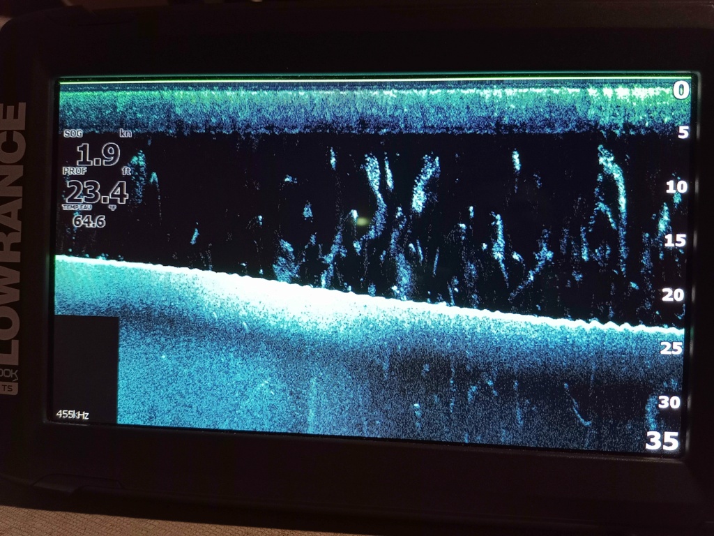

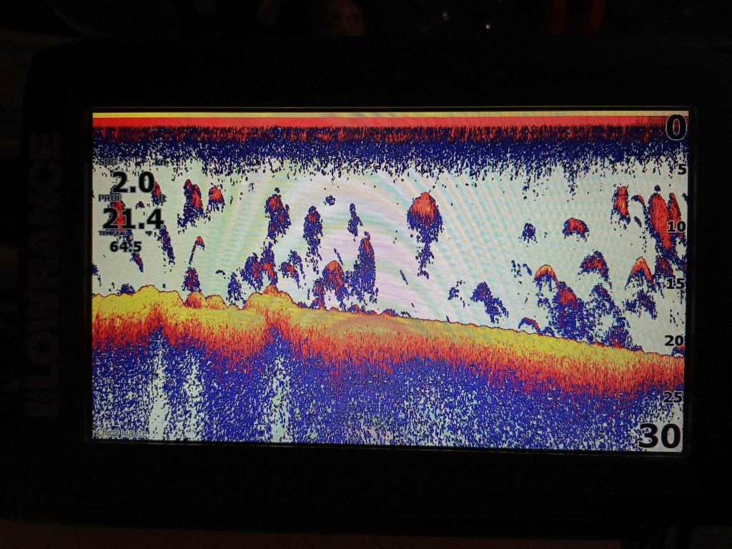

Bonjour Clubman,
En mode simulation, est-ce que ton écran sondeur reste rouge comme sur ta photo initial ou tu obtient un défilement traditionnel ?
Normalement en simulation tu devrait obtenir des écrans comme sur les photos ci-dessous.
Vous ne pouvez pas consulter cette pièce jointe.Vous ne pouvez pas consulter cette pièce jointe.Vous ne pouvez pas consulter cette pièce jointe.
Les "claquements" que tu entends correspondent aux impulsions émise par la sonde sur instruction du sondeur.
Ce qui veut dire que le module sondeur ne semble pas HS.
Ca conforte le diagnostic de surchauffe évoqué par Romain.
Peux-tu nous mettre des photos des vues "DownScan" & "Structure  " que l'on voit ce que cela donne ?

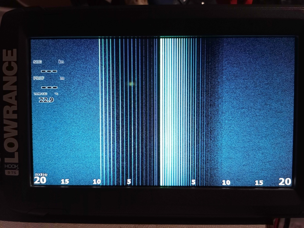

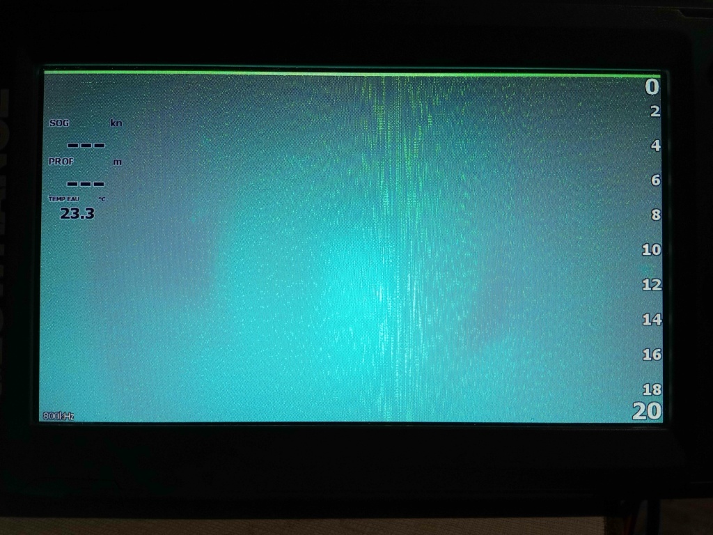

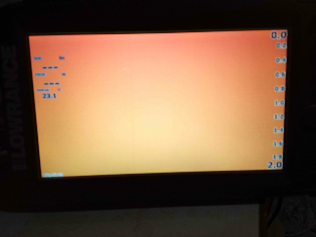

                                                                                                                                                                                                                                                     En simulation ça donne ça                                                                                                                                                                                                                                                                                                                          En situation ça donne ça                                                                              J'ai essayé avec une autre sonde triple shot dans un seau d'eau , il n'y a toujours que la température .
