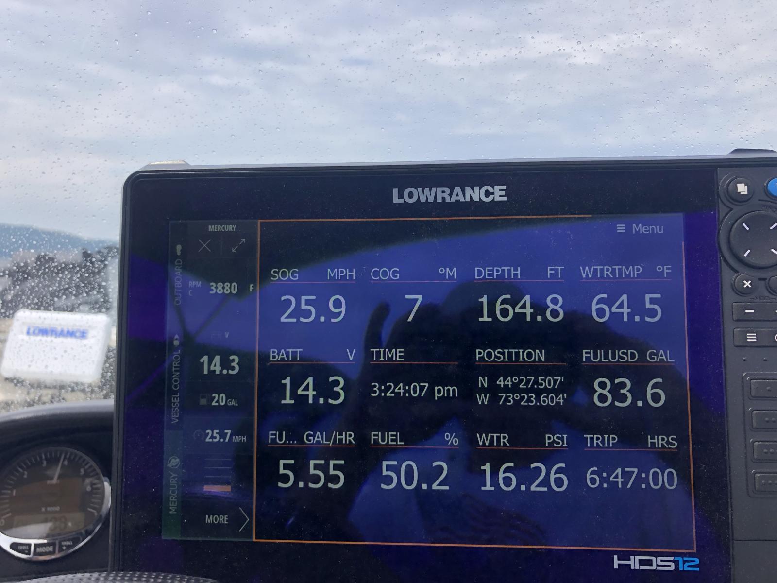

Une idée de ce que tu peux faire; moi c'est avec un Mercury
