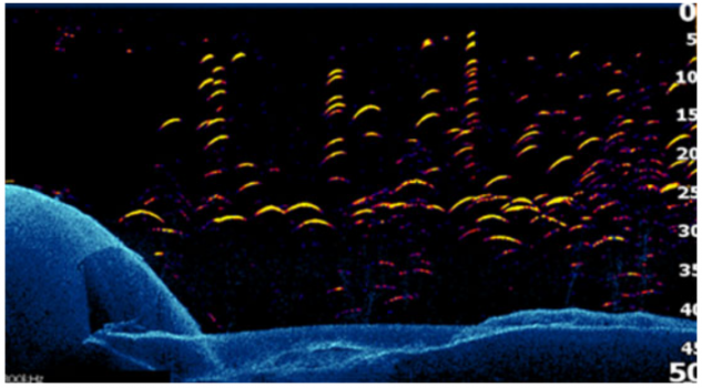

Bonjour horizonpeche,
Enfaite celle du 2eme lien (la plus chère... de quelques dizaines d'euros) et indiquant '' FISHREVEAL '' permet d'avoir la fonction FISHREVEAL sur le SIDESCAN.
Celle du 1er lien aura la aussi la fonction FISHREVEAL mais que sur le DOWNSCAN.
L'option FISHREVEAL te permet de pêcher des zones en restant sur ta vue DOWN (ou Side maintenant avec cette nouvelle sonde) tout en profitant d'une mise en couleur / mise en avant des échos de poissons sur ces vues qui en temps normale servent plutôt à visualiser les structures de fond et autres relief.
Tu peux donc combiné sur une seul page ou un seul sondeur ces deux atouts c'est top !
Regarde la vue ci-dessous tu vois sur le side les poissons colorisés ce qui normalement pour la même compréhension demande deux pages ou deux écrans sondeur : (Avec ça tu traque du brochet pélagique à l'aise blaise comme on dit !!)
Là une vue Downscan avec le FISHREVEAL actif :
