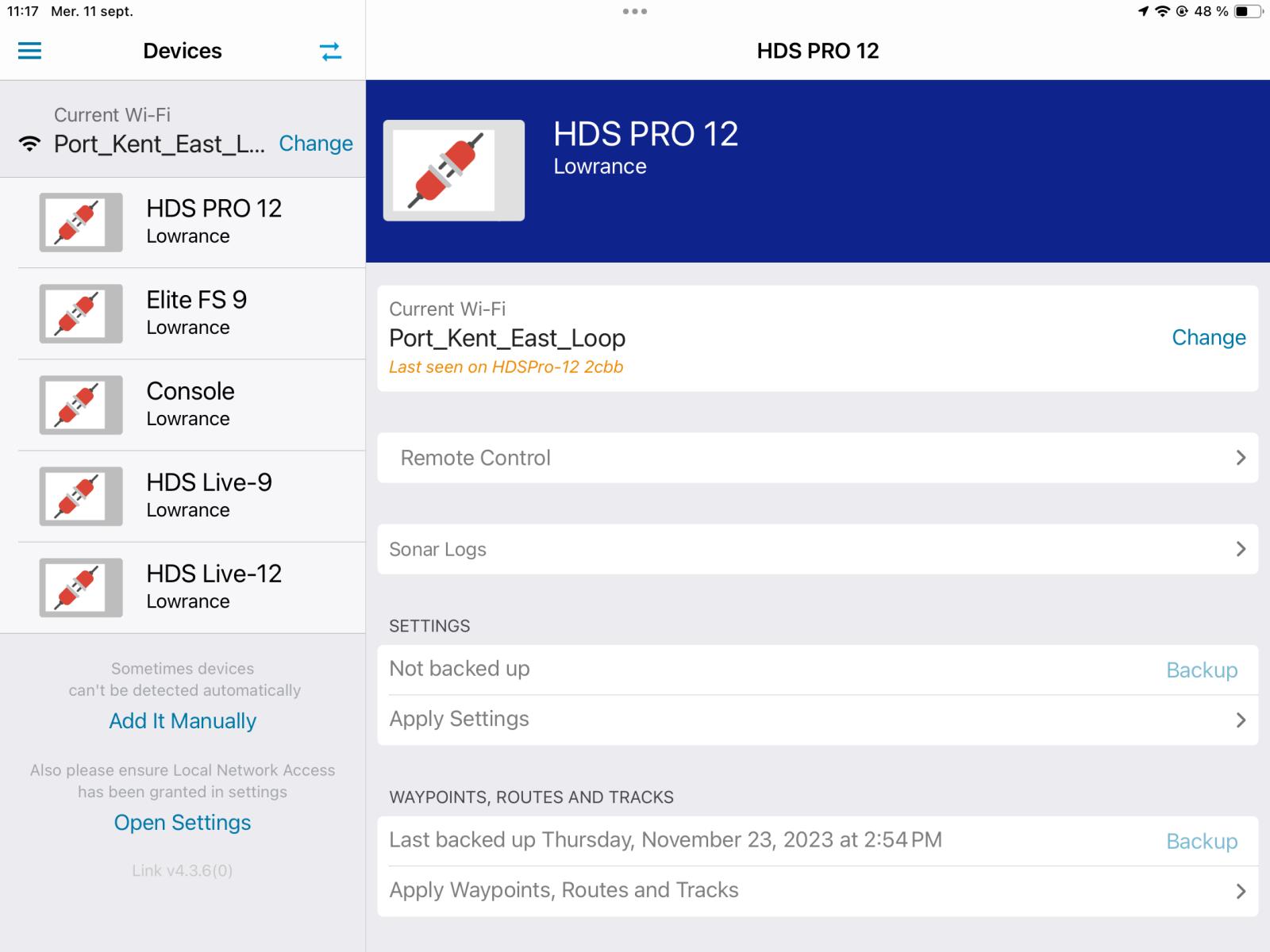

Hier j'ai testé l'app Link et ça fonctionne parfaitement. J'utilise une tablette IPad.
Qqu fois il est bon de redémarrer l'unité et la tablette.

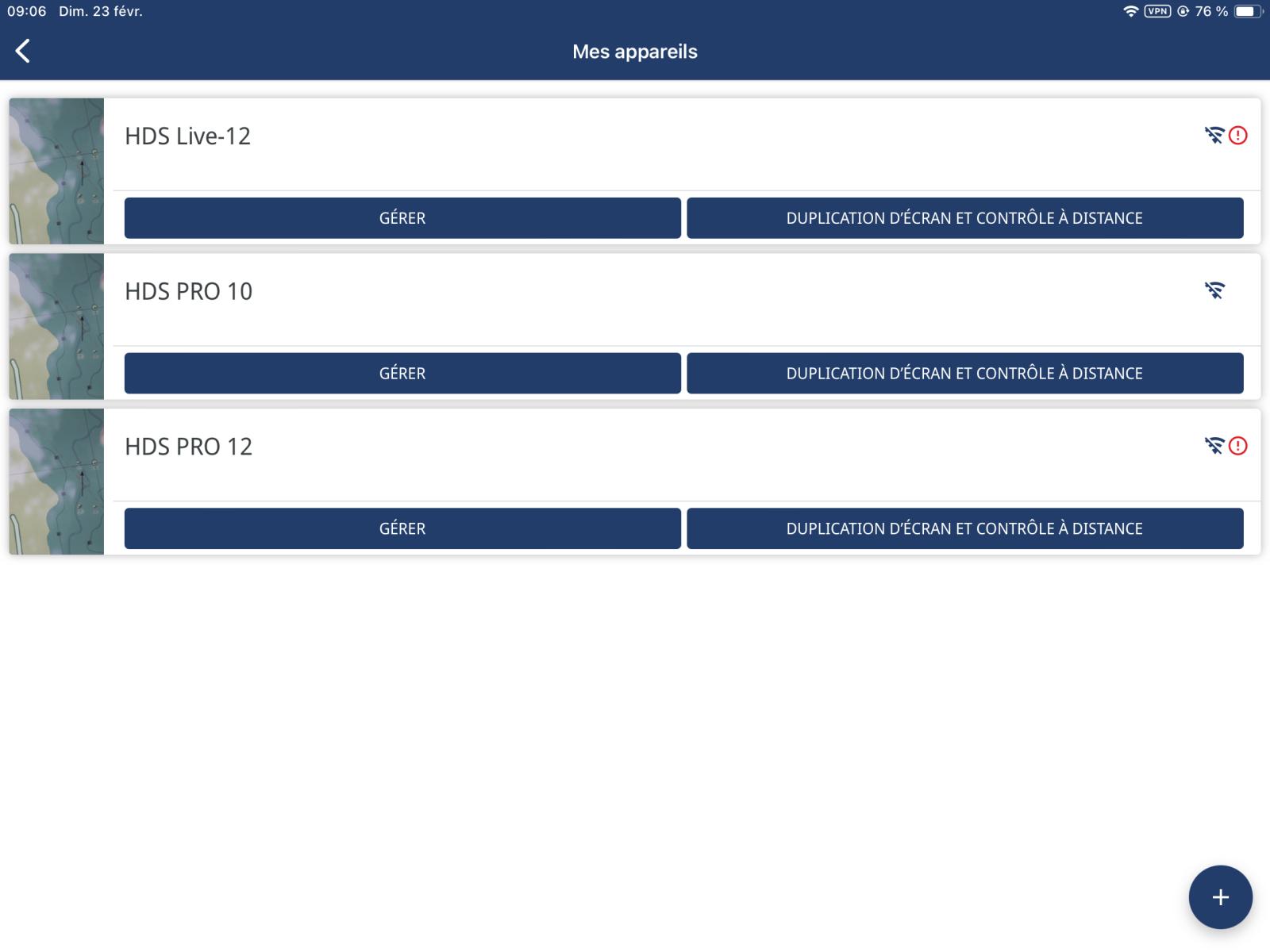

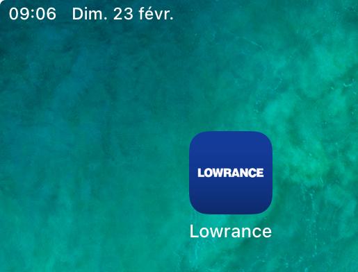

Les 2 applications fonctionnent pour moi en fonction mirroir mais je crois qu'il y a un problème avec certains appareils android et il y a actuellement des vérifications qui se font. Il semble que certains utilisateurs android lorsqu'ils tentent de contrôler l'appareil à partir de l'app , l'app crash et se ferme.
Tu vois à droite la duplication est possible.
Et bien, aujourd'hui l'app Lowrance ne fonctionne plus; je ne suis plus capable de reler les 2 mais j'ai réussi avec l'ancienne Link mais je dois mettre l'adresse ip manuellement.
